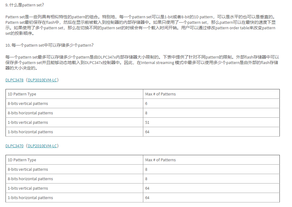

3010EVM 采用了DLPC3478,可以实现360Hz 8bit图像的高速投射。我注意到FAQ中提到,类似4500EVM 高速flash中容量限制最大120Hz 8bit投射图片数量为6张一样,这里3010EVM也是在同一个pattern set才可以最大360Hz投射。

1:如果我要3频四步相移法,12张图8bit,能否实现360Hz投射?用什么方法?
    ->使用DLP3010EVM-LC可以按照360HZ的速度投影6张或者8张8bit的pattern,如果超过1个pattern set那么在pattern set之间会有一个额外的载入时间开销,具体时间取决于pattern本身,大致的时间在4ms左右,但是请以实际测试为准
