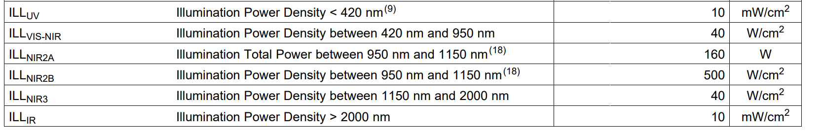

您好!请问DLP650LNIR用于800nm,35fs,1KHZ的损伤阈值是多少? 能否承受0.1GW/cm2量级的功率密度?

    首先并没有这样一个损伤阈值,DLP的损伤通常是一个渐进的过程,并不是说超过了某一个使用条件就会突然损坏,而且其寿命取决于非常多的因素,光功率,温度,波长,Duty cycle等等,很难有一个模型能够确定这样一个阈值。
    其次,在该场景下是否能够承受该量级的功率密度。可以看到在连续模式下,功率密度在800nm最大是40W/cm2。
    在脉冲工作模式下,虽然其占空比很小,但是需要考虑到瞬时的温升,可能很难承受如此高功率的应用。

  • 非常感谢你的解答!抱歉这么久才回复你。我是想用DMD进行投影光刻,我在英文论坛也问过了,但是解答说没有测试过这个参数下的损伤阈值,所以也无法给出确切的答案,不过我看到有用户将相近功率密度下的800nm飞秒脉冲注入到DMD上出现了损伤的情况。非常感谢~
