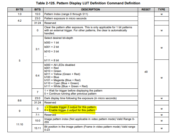

你好,目前我使用DLP6500控制板从J24设置外部触发信号3.3V接到灰度相机触发相机采集,J25跳线已接,我现在在设置了如下两个模板,如图中所示,相机设置的快门时间也是5ms,理论上选择playonce后相机会按照两个模板分别采集两张图片,但是相机只触发了一次,按照第一张模板采集的图片,我想问下触发软件界面还需要额外设置吗,还是我的操作有问题。
上位机软件可以从如下链接下载:
固件可以从如下链接下载:
