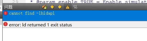

cannot find -lhidapi
error: ld returned 1 exit status
DLP LightCrafter 6500&9000- 4.0.1 安装后,对其安装目录下的Sources文件夹下的源文件用Qt编译,出现上图错误是什么原因?

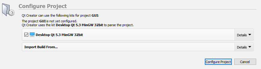

请尝试如下方式:
1.Add Library
2.选择如下lib
...\Sources\hidapi-master\windows\Debug\hidapi.lib
3.Save all
然后再重新编译
