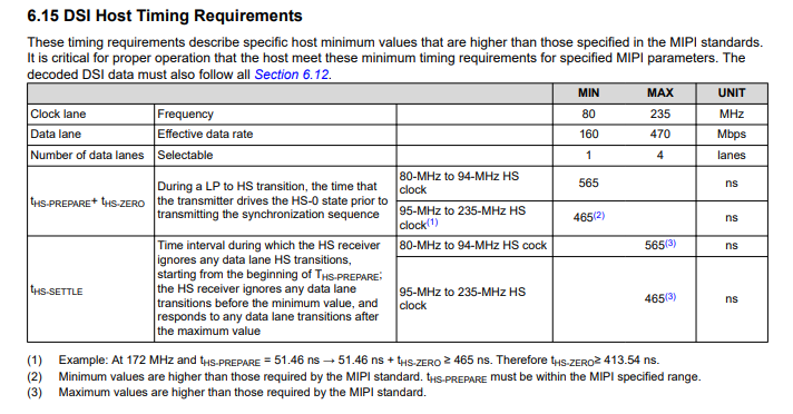

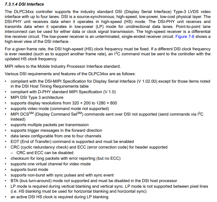

您好,
我们考虑是使用龙讯的LT6911C 将HDMI 转成 DSI 信号输入给DLPC3433.
请问可以正常使用吗? 信号兼容吗? 或者有其他HDMI 转 MIPI DSI 芯片推荐?
  • 您好!
    感谢使用TI的DLP产品。
    很抱歉TI并不对该转换芯片做推荐,贵司可以选择任何符合DLPC3433接口要求的芯片。
    请参考DLPC3433对MIPI接口的要求,您可以对比该芯片的规格看是否满足。
    Best regards
