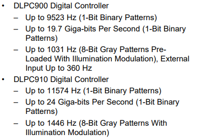

DLP6500FYE的分辨率是1920X1080,时钟是400mhz,加载一行需要32个时钟周期,则加载整幅图的时间为86.4us,采用全局复模式,即便加上微镜的翻转时间与稳定时间,一位图像的总加载时间为99.4us,以一副图像的加载时间作为它的显示时间,那这样计算下来图像的速率都超过了10000hz,但是DLP6500FYE的数据手册给出它的图像速率最高仅为9523hz,请问是我哪里理解错了吗,数据手册上给出的这个9523hz是在何种情况下如何计算出来的。
望解答!
望解答!
