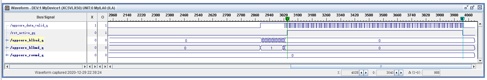

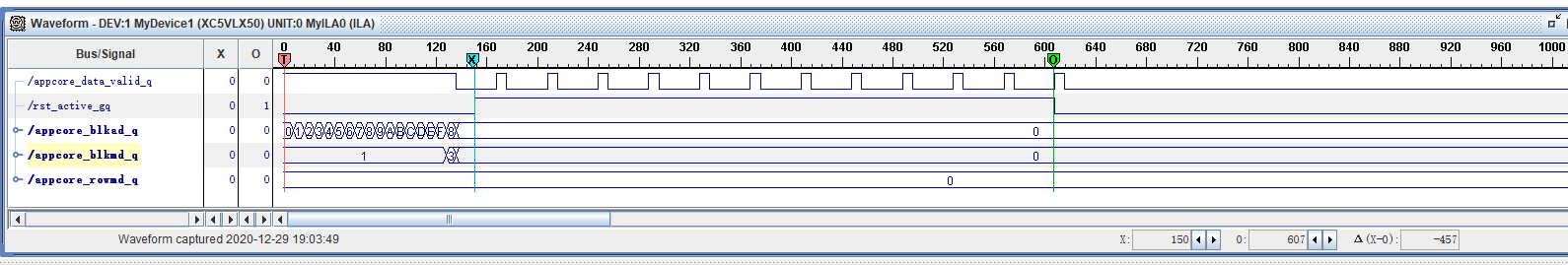

DLPLCRC410EVM(DLP® Discovery™ 4100 )开发板和 DLP7000 DMD器件进行灰度图像显示时,有时显示不正常。通过Chipscope抓波形后看到:
claer指令时序:
显示正常时时序:
显示不正常时时序:
下面这个是抓到的Ti的dome里的复位时序:
显示正常时rst_active拉高了5.235us,显示不正常时rst_active只拉高了2.375us,都与手册描述不符合。想请问复位时时序到底应该是什么样的?为什么使用clear时使用同样的时序有时可以复位成功有时又不可以?
  • 更改刷no-op的方法,rst_active拉高了约5us,但显示时稳定不稳定时序上表现一样,希望可以得到解答,怎样复位和clear
  • 您好!
    感谢使用TI的DLP产品。
    请尝试按照如下要求控制:一个复位命令至少需要保持一个行周期,同时在发送复位命令后继续发送no-op,no-op也需要按照行操作来执行。
    Best regards
  • no-op是让valid信号保持n个行周期高电平吗?还是一个周期高电平后拉低一下再保持一个周期高电平?
  • 您好!
    可以在一个行周期后拉低偶数个时钟周期的时间,然后再开始下一个行周期。
    Best regards
  • 我现在APPSFPGA的时钟为200MHz,与DLPC410进行数据传输的时钟是400MHz,这个偶数个周期是相对于400MHz时钟来说的吧?
  • 您好!
    是的,是相对于400MHz的时钟而言的。
    Best regards
