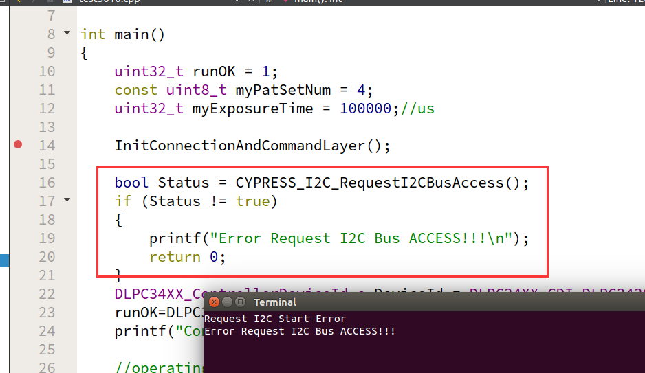

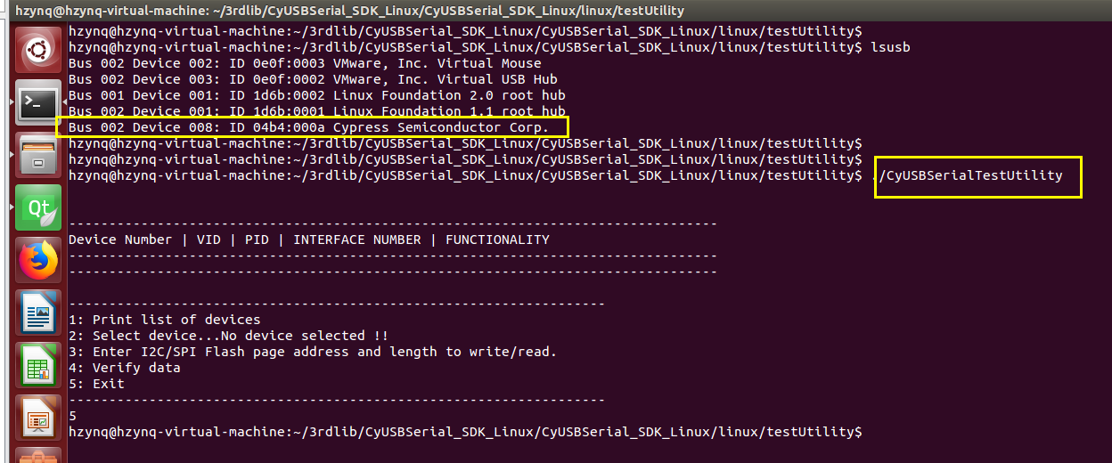

在win下我可以正常使用GUI软件和示例API访问DLP3010EVM,但是在linux下我编译了cyusbserial SDK生成so文件,但是运行测试程序和编写API都访问不到DLP。我目的主要想再arm-linux下控制DLP3010,但是发现Ubuntu x86和 zynq 的petalinux 都不行
请问TI对于linux下控制DLP3010EVM有相关的示例,或者demo,或者手册指导说明吗?

很遗憾TI并没有基于Linux的Demo。
对于DLP系统而言控制的接口就是I2C,而与上位机的系统无关。在DLP3010EVM-LC的板子上,有一颗Cypress的USB转I2C的芯片,要想实现对板子的控制,需要该芯片linux的驱动,您可以尝试与Cypress公司联系:
www.cypress.com/.../usb-serial-software-development-kit
