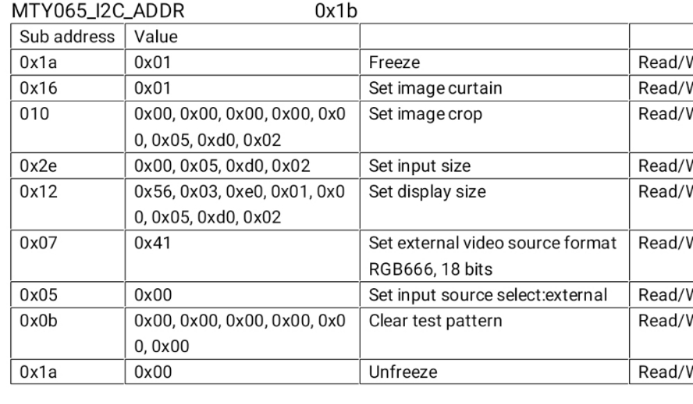

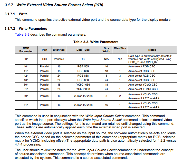

在DLPC3435实际使用中,默认是RGB888输入,如果想使用RGB666信号或者LVDS信号输入,硬件引脚连接规格书上我看明白了,但是软件上是否需要做调整?
请教一个问题,RGB输入电压为3.3V,dlpc3435的VCC_INTF是否必须配置成3.3V?
在检查原理图之前,请问对DLPC3435做了什么配置?请按照如下顺序配置DLPC3435。
Write input image size (0x2E)
Write display size (0x12)
Write image crop (0x10)
Write operating mode select (0x05)
Best regards

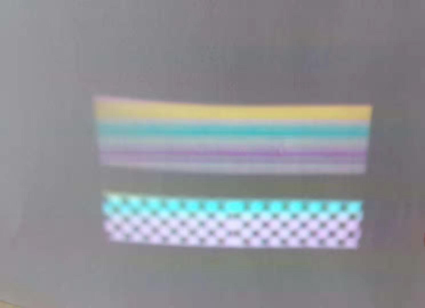

请尝试做如下修改:
1.0x12->0x00,0x05,0xd0,0x02
2.去除0x0b
Best regards
上电时的图片是可以更换的,也可以使用不同的视频模式。
请问目前光机是采购第三方的还是自研的?如果是采购第三方光机厂商的,可以请光机厂商修改,如果是自研的可以使用GUI的Update Flash Image功能。
