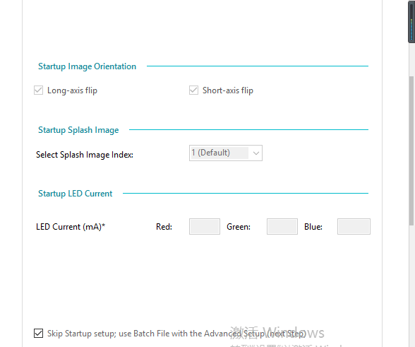

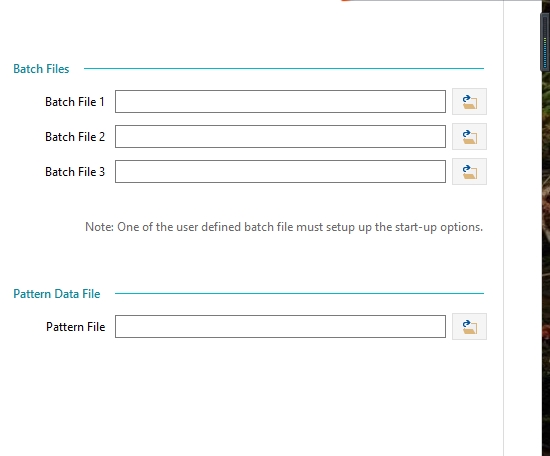

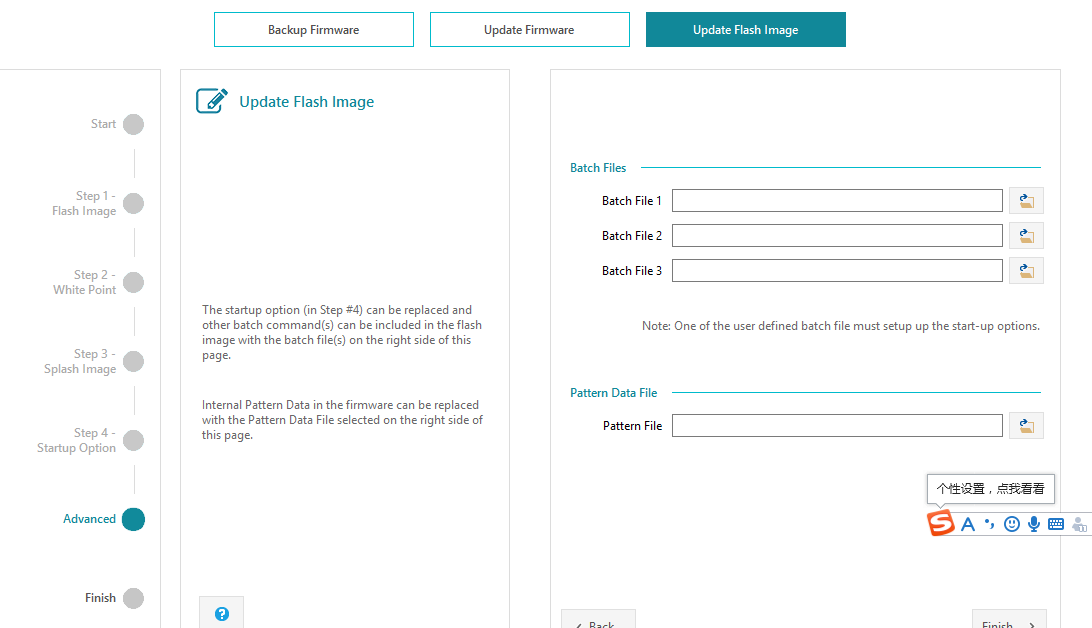

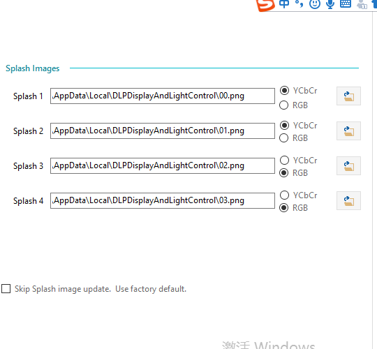

dlp2010更新flash时,目的是想更新开机图片,在设置时遇到问题,如图Batch File 和Pattern File这两个文件不知道输入什么,在哪里找到
首先请使用最新的GUI,请从如下链接下载:

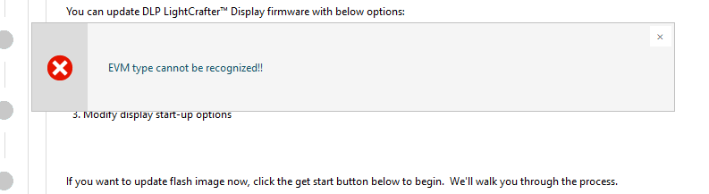

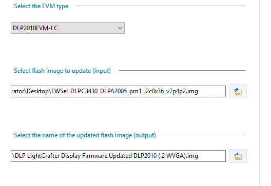

其次,请确认使用的是DLP2010LC 2.2.0.6,并且EVM Type选择DLP2010EVM-LC
还需要保证输入的Flash image是DLP2010EVM-LC的固件。
如果还是不行,请提供每一页的配置以及使用的固件和软件版本。
Best regards
软件是刚刚下载您那边的连接的,固件是这个DLPC3430_DLPA2005_pm1_i2c0x36_v7p4p2.img,官方下载的
请从如下连接下载固件并测试,图片中的固件是DLP343x的,DLP2010EVM-LC使用的是DLPC347x控制器。
Best regards
如果使用的是DLPC3435,那么EVM应该是DLPDLCR2010EVM,而不是DLP2010EVM-LC
请使用如下软件:
