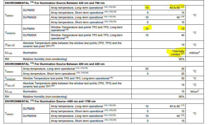

客户有个问题需要咨询一下:
关于之前在TI商城购买的DLPLCR9000EVM产品,想咨询下
如果使用照明的光功率是4w,波长532的连续光,是否可以?(因为在资料上未看到有损伤阈值的描述)
