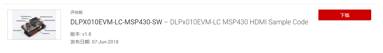

    3.MSP430的代码并没有区别,请参考:

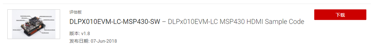

    3. 您回复的MSP430代码参考HTML页面无法打开,是否可以给出连接地址?
