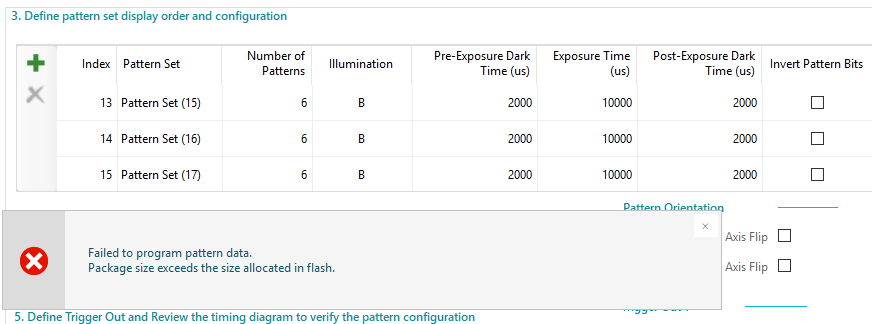

DLP3010 EVM load pattern 报错
如图,在设置了多个pattern set 之后,load总会报错,似乎存储空间不够,但是随后改为只有3个pattern set,每个pattren里面6张8位的图还是不行,只有改为2个pattern set之后才能正常load,按理存储空间不应该这么小才对,save data之后看到文件也才40kB不到。请问是哪里可能有问题呢?
