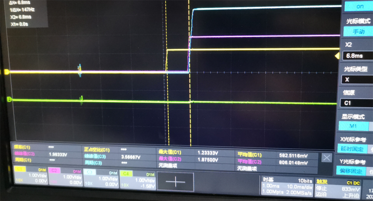

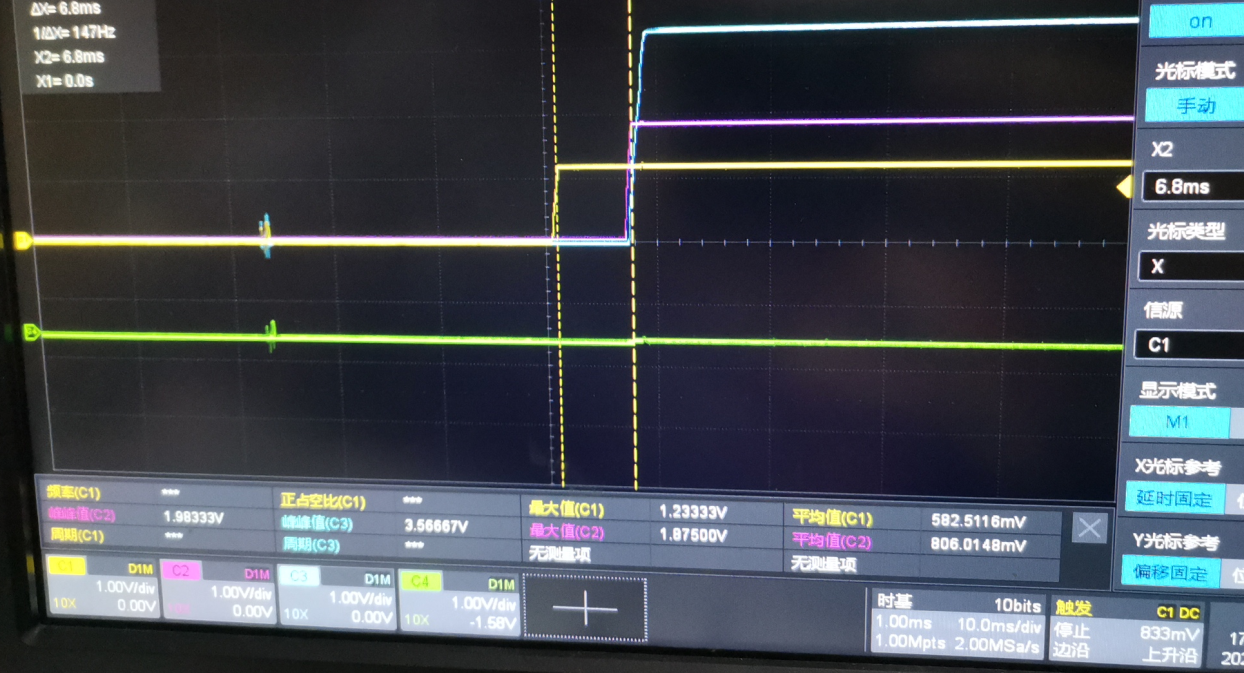

在我们的测试过程中大概有小于1%的板有一定概率会出现上电瞬间光机异常常亮(异常的板常量的灯的颜色不一定一样)。概率随DLPC350温度升高概率增大。
电源部分的设计完全和参考设计一样。时序也没有问题,1.2V先于其余电源6ms左右上电。如图中异常启动的波形,黄色是1.2V,紫色是1.9V,蓝色是蓝灯的使能信号(DLPC350.K1引脚  LEDB_EN)绿色是POSENSE。 正常的波形蓝灯的使能应该在POSENSE拉高之前一直是低。32MHz晶振一直是正常的。
去年的时候我们有一块启动红灯常亮的板,将这块板和正常的板的DLPC350芯片对调,现象是跟着芯片走的。当时定的就是芯片问题。现在又有几台出现这个问题,我们想确认一下是否还有别的因素导致这个问题。
