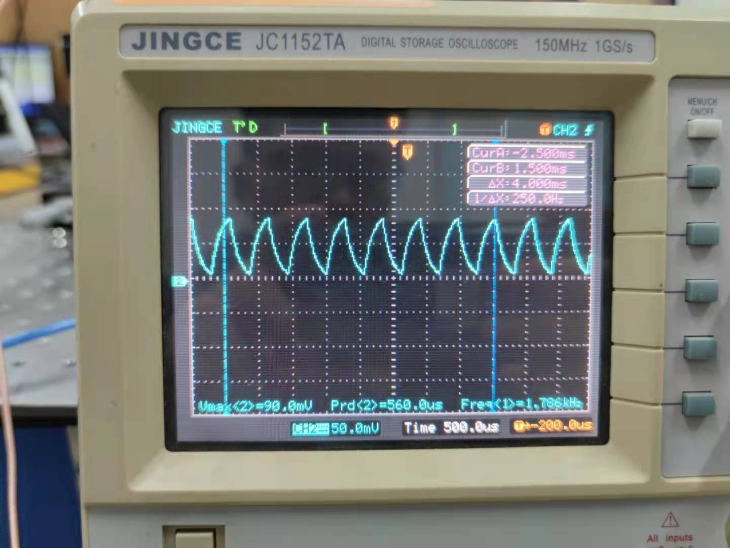

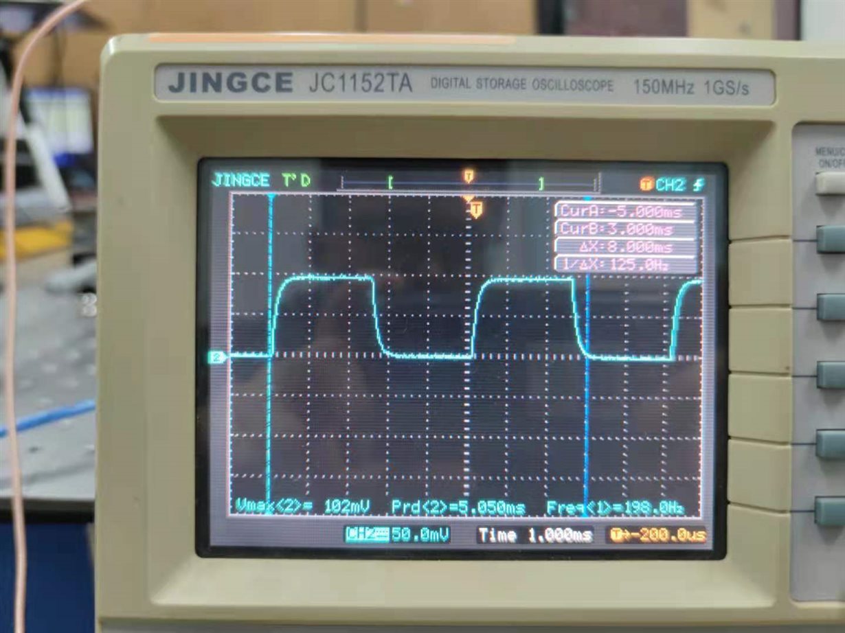

最近在改写appsfpga程序。目标:二值图像加载,18kHz。遇到问题如下:
用一束光线打在DMD上,DMD二值黑白图像翻转,速率为自己设置,反射后光线用光探测器接收,示波器测试接收信号频率。
结果DMD频率越高,信号失真越严重,如下图
怀疑是blkmd\blkad\rowmd\rowad 等控制时序不对,想请教下,正确的加载控制时序是什么?
下图是仿真时序
