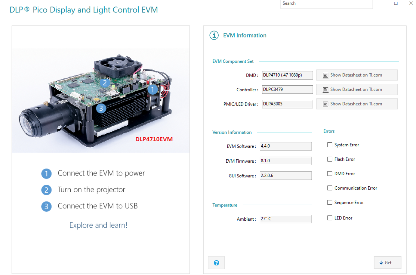

运行光机进行操作,evm software :4.4.0  evm firmware:8.1.0 GUI software 2.2.0.6

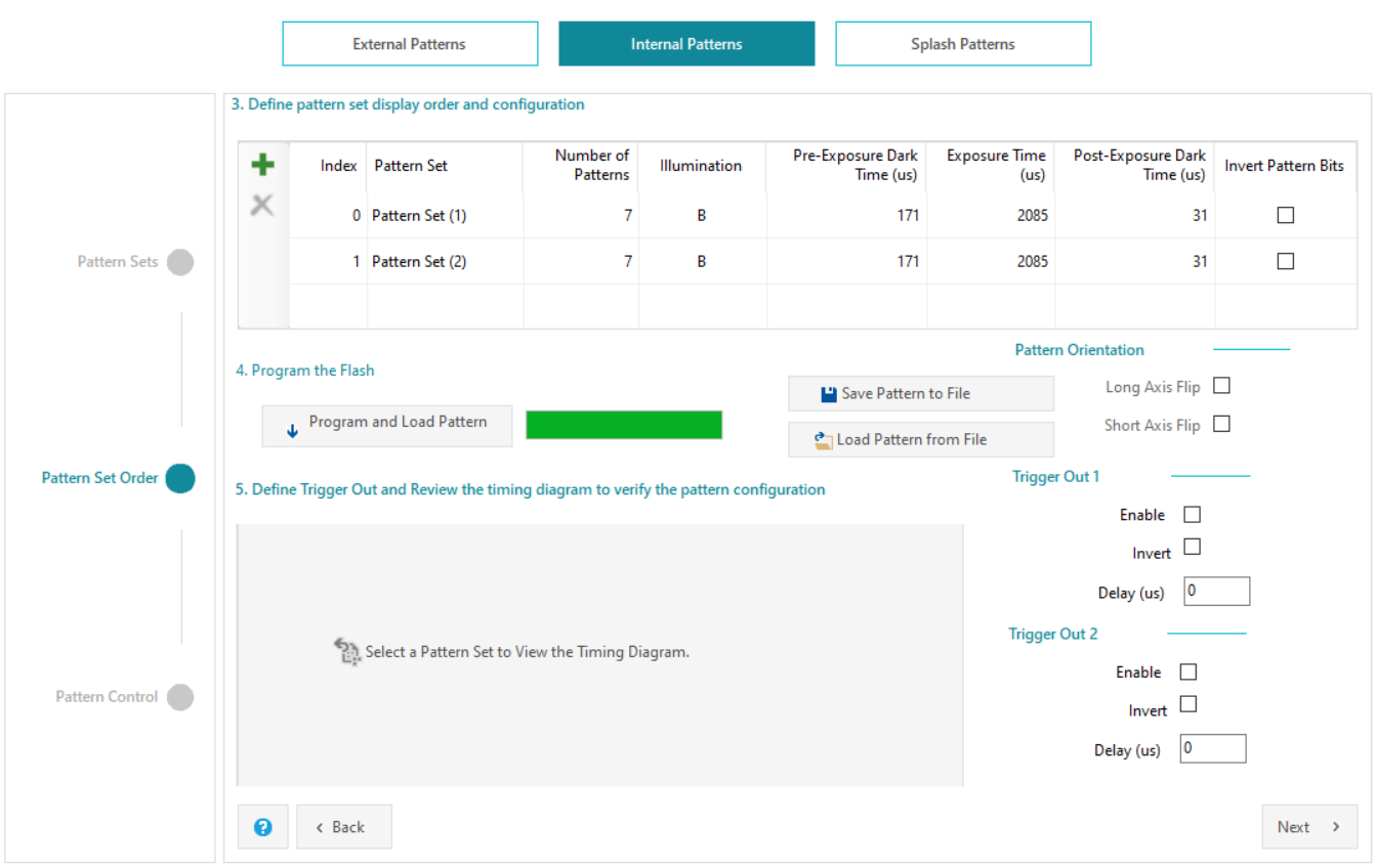

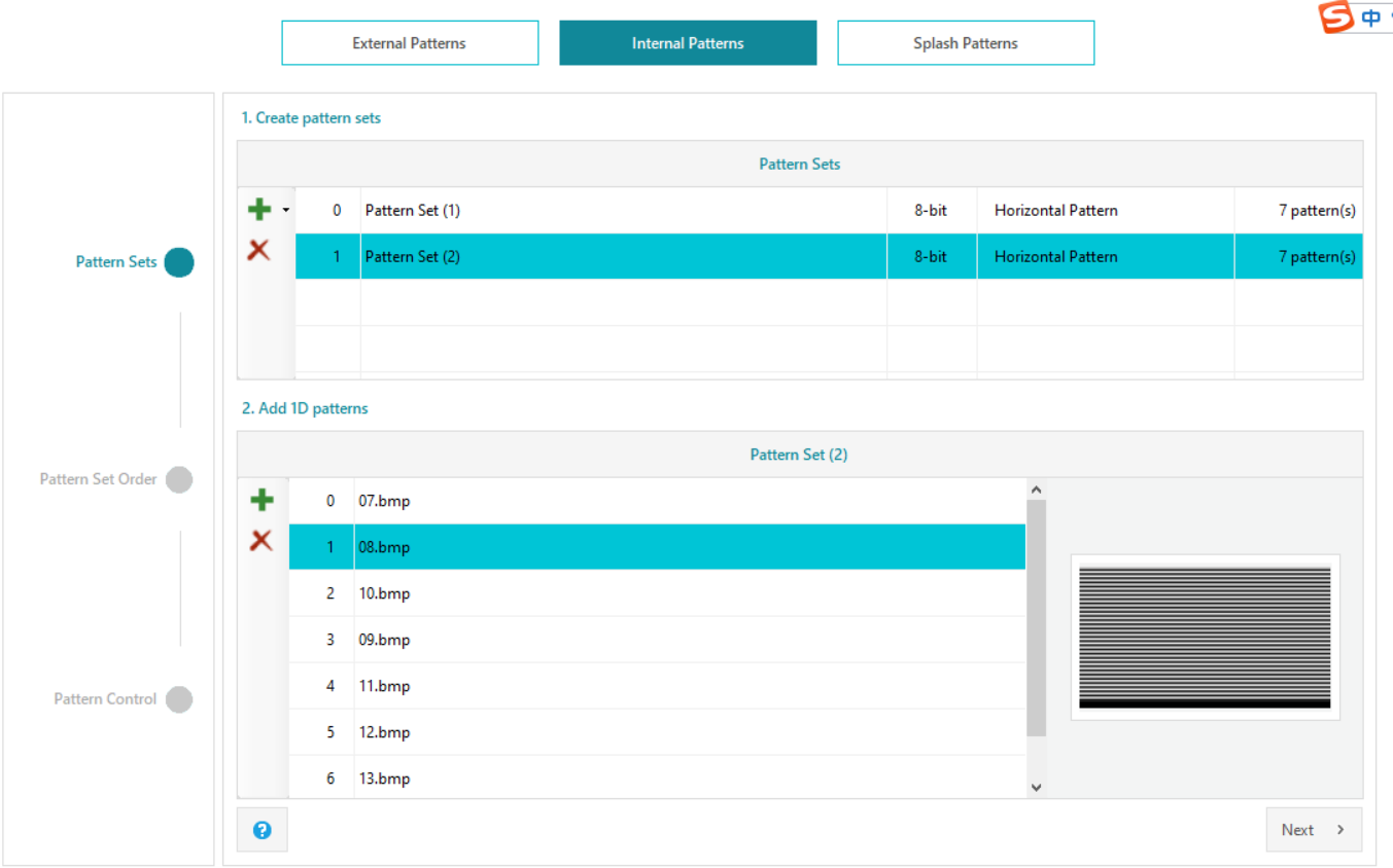

在internal pattern 页面下创建了两组水平8bit pattern sets ,均包含7张pattern,软件中可正常显示:

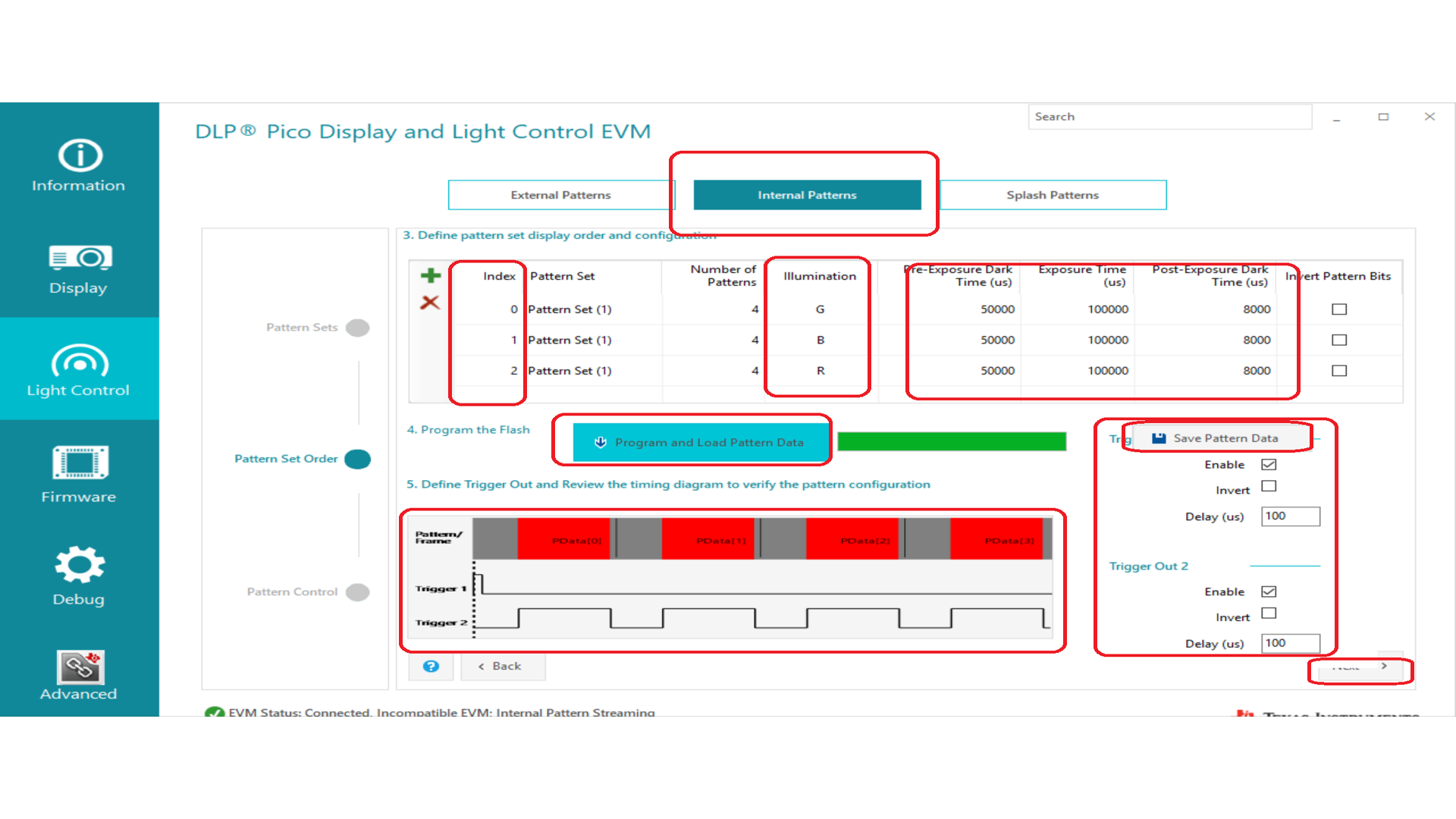

接着按照提示添加两组pattern set ,参数设置按照Release Note中支持的最短时间:171  2085  31 ,然后点击program and load pattern,等待加载完成

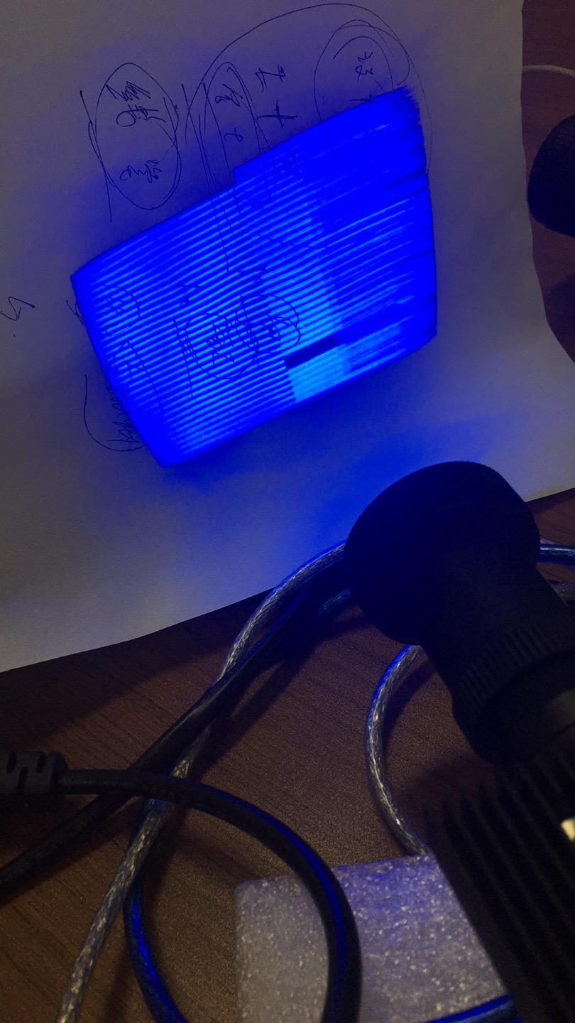

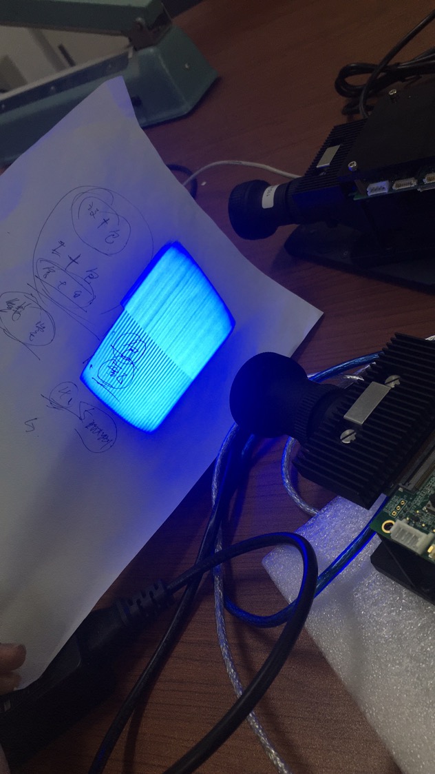

加载完成后单击run continuously 按钮循环播放,可画面并未呈现我期望的结果,画面左右有明显的撕裂,右侧图案有明显的抖动和错位和缺失,且画面不断有明显变化,甚至出现右侧黑屏的情况,如图:

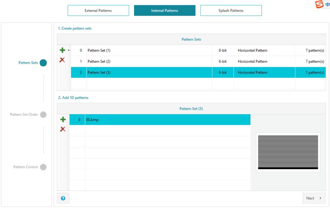

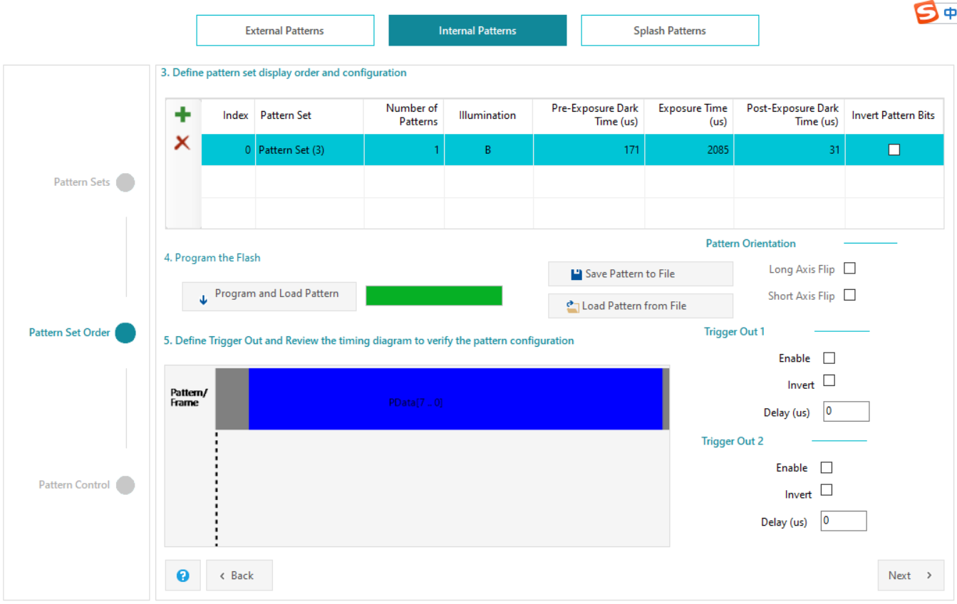

随后我立即尝试了第三种情况,我创建了一幅只包含一幅pattern的水平8bit pattern set,如图:
设置时序点击循环播放

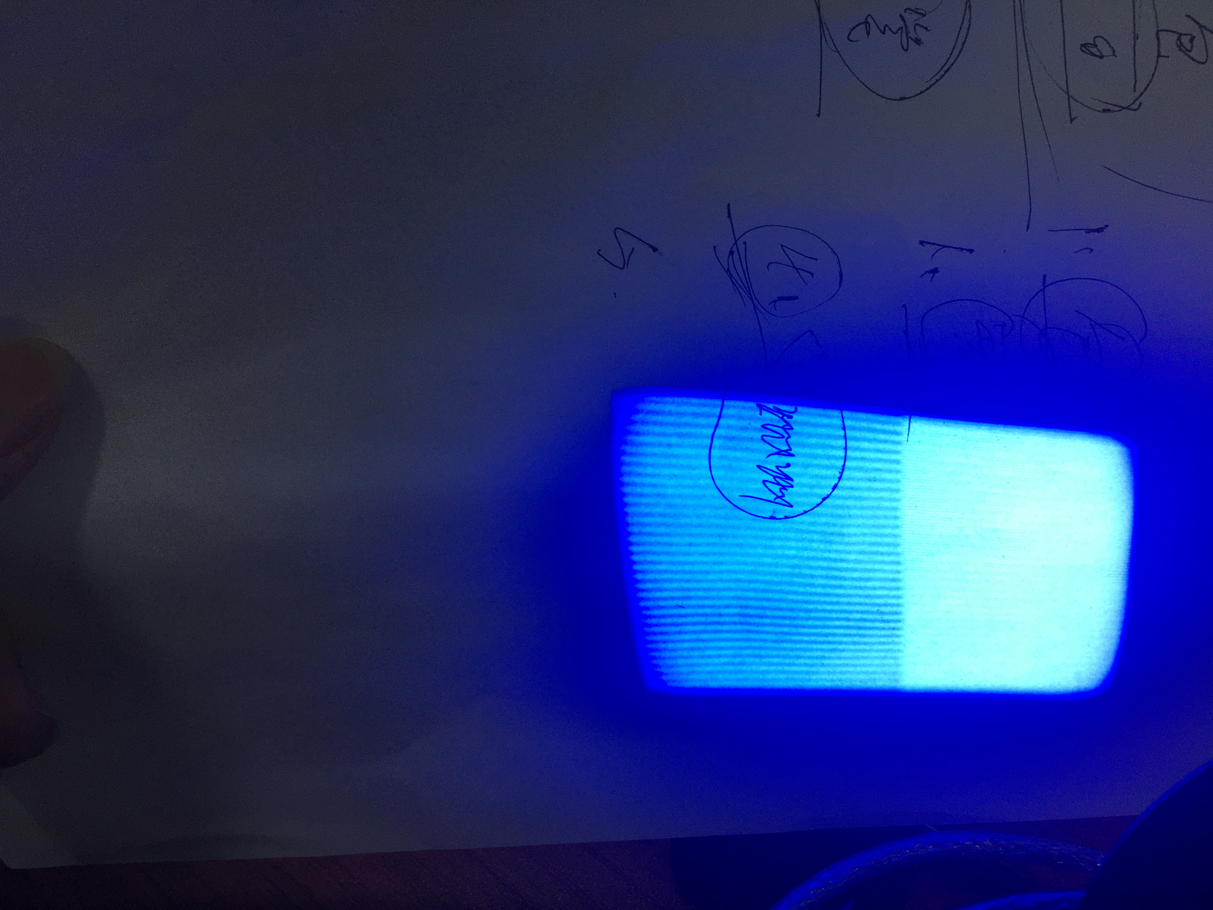

发现依然出现了右侧画面缺失错位抖动的情况,看来并非pattern添加过多所致:
我又调整了曝光时间,可问题依旧,希望请教一下是什么原因导致了这一情况,是我的参数设置上有什么问题吗?有什么解决办法吗?
