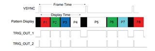

您好,
我们准备用DLPC900搭配DLP6500工作在Video Pattern Mode,并使用FPGA直接产生RGB信号通过DLPC900的portA来投影。由于FPGA产生的图片需要根据上一次测量结果变化,因此RGB并口上发出的两帧图片间隔可能会比较长(下图Frame TIme时间)。请问这种情况下DLPC900对VSYNC的间隔是否有最小时间要求?比如必须固定60Hz之类的?
另外,请问如果我们去掉EVM的IT6535的话,是否不能直接使用官网上的FW和GUI?
  • 第一如果是FPGA输入到DLPC900 RGB接口,作为应用,必须去掉IT6535,这是一个大的改动,请联系当地TI 工程师,否则后续很多困难。
    如果不去掉,FPGA输出的必须满足IT6535输入timing要求。通常现在只能到1080p@60HZ, 参考ITE 规格书和时序要求。
  • 我们想先评估技术可行性。所以说去掉IT6535后DLPC900 RGB的接口是可以不严格遵守60Hz的Timing要求么?因为我们的应用下一组pattern sequence是依赖之前的测量结果的,必然满足不了严格的60Hz帧率。
  • 是的,DLPC900需要按照VESA来lock信号源。VESA规定的比较宽。DLPC900就按照60HZ 来。
  • 是的,DLPC900需要按照VESA来lock信号源。VESA规定的比较宽。DLPC900就按照60HZ 来。”
    不好意思,我没太明白您写的,所以DLPC900还是需要严格遵守60Hz的时序么?
  • 有几种,60HZ是最主要的,比如50HZ也行。
