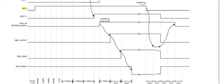

最近在测试dlp230gp的方案时,发现上电拉高proj_on信号后,投影仪亮了一下,然后就熄灭了,示波器看VOFS,VRST,VBIAS电平都变低了,proj_on为高电平,请问这是什么原因?

您好,我这边测到int_z信号在投影仪闪了之后被拉低了,会不会是dlpa3000输出电流过大的问题
你好。整机闪一下就灭了,建议先检查一下DLPA3000的外围电路。已经测到INTZ拉低的情况,可以对应DLPA3000的规格书上,关于INTZ拉低的几种情况排查。另外DLPA3000的输入电压的电流是否足够。还可以把默认开机LED电流调小一点,看看是否能正常起来。

您好,我在不连接灯板,只连接dmd的情况下,拉高proj_on,VOFS,VRST,VBIAS在拉高之后一段时间又拉低了,int_z拉低;PCB板无短路断路情况,int_z完全由dlpa3000控制的吧,影响它的外围电路主要是哪些呀;
系统输入是12v直流电源
您好,影响intz的只有dlpa3000吗,dlpc3432和dmd能否影响到int_z信号
DMD 的Vofs等三路偏压起来时电压是否正常。如果正常,建议你检查一下光机LED线序以及DLPA3000的LED驱动电路。
LED部分线序与驱动电路都没问题,故障断电之后resetz会被拉低吧,我这测到故障断电之后resetz仍为高,是什么原因呢
