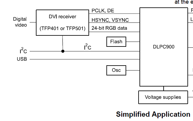

老师好 ,我的电脑只有dp口,在视频模式下,可以连接dlpc900吗?谢谢。谢谢
你好。DLPC900只能支持24bit RGB输入。DP输入需要先转换成RGB888再给到DLPC900.

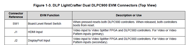

现在的电脑只有dp口,dlp也有dp口。评估版软件上有个选择项dp。那我该咋做呢?谢谢。
DLPC900 EVM 支持DP输入,可以从J2输入信号。请参考相关应用指南:https://www.ti.com/lit/ug/dlpu102/dlpu102.pdf?ts=1629256626795&ref_url=https%253A%252F%252Fwww.ti.com%252Ftool%252FDLPLCRC900DEVM
