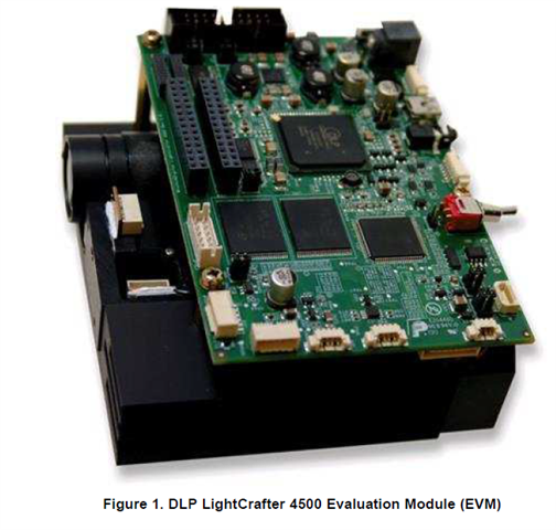

DLP4500的绿色LED波长是一段范围还是某一个单独值?使用3CCD彩色相机拍摄DLP4500的投影图案,在相机的红色通道拍到了绿色投影的图案。
具体取决于所用光机上LED的型号。通常绿色LED的波长都在一定的波长范围内,你可以参考LED的规格书。
就是TI DLP 4500,使用的LED还不一样吗,很久之前买的了,可能不知道供应商了
这个光机用的是可见光的LED,每个LED都在一定的波长范围内。你可以参考iView的这个光机:http://www.iviewdisplays.com/cn/pro_view-20.html
具体LED灯的波长范围,可以查阅灯的相关规格书,例如Osram的Q8WP等。
