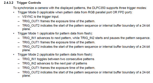

您好,我需要使用两个DLP4500,想用第一个DLP的Trigger out 触发第二个DLP的 trigger in, 根据用户手册将第一个DLP 的J14引脚的2,6分别接到第二个DLP的J11引脚的2,6引脚,但是却不起作用,请问问题出在哪里?
你好。建议用示波器量测一下第一个的Trigger out信号和第二个的Trigger In信号是否正常。
如果你是两台4500连接,首先保证两边的驱动板有共地。第二台的Trgger in信号没问题的话,请参考DLP4500EVM应用指南设置相关的触发参数:https://www.ti.com/lit/ug/dlpu011f/dlpu011f.pdf?ts=1630467126385&ref_url=https%253A%252F%252Fwww.ti.com%252Ftool%252FDLPLCR4500EVM
两边的地已经连在了一起,请问设置相关的触发参数都要设置什么?怎么操作呢?没有听懂你的意思
我已经按照应用指南中的图3-9和trigger controls进行了设置,在没有输入触发信号时仍然可以直接投射,这是为什么
可能是trigger mode没有设对,你参考一下DLPC350的programmer guide
