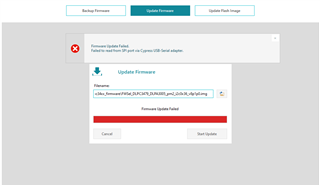

我在用internal patterns 将我设计好的pattern加载进DLP时,出现因为I2C通讯超时而无法加载的情况,这有可能时因为我曝光时间设置错误的问题,之后DLP就出现异常,无法关闭,我怀疑时固件烧坏了,于是重烧固件,(之前固件也烧坏过几次),但在我烧固件时,出现如下问题。
请问这是为什么,其中,固件版本我确定没有问题。

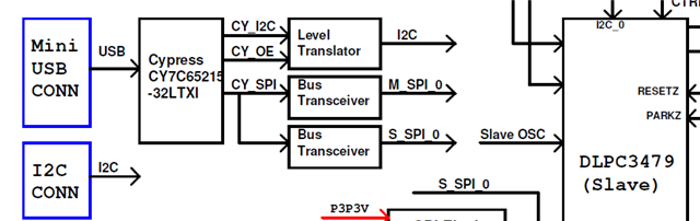

从错误提示看,有可能是Cypress芯片到Flash的SPI通讯出错了。如果还是烧录不了,只能把Flash芯片拆下来,用烧录器烧好固件后再贴回去。
