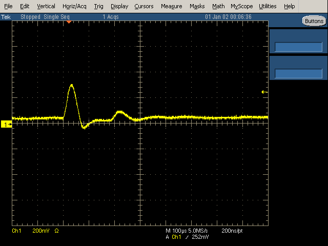

我们部分机器DLPA2000+DLPC3433+DMD3010 ,DLPA2000 上电瞬间偶现SYSPWR供电线路上有大电流如下图黄色电流曲线,蓝色为SYSPWR上电瞬间电压,时间宽度约1mS,这种大电流现像我们经过多种实验没有找到规律。
我有尝试断开VINL供电大电流依然存在,请问有没有好的解决办法,感谢!
下图为正常时上电瞬间电流
我今天有做两种尝试1,在DLPA2000 VIN 上并220uF 电解电容 2,在DLPA2000 VIN 上并33uf 钽电容
两种尝试都没有任何改善,出现概率不变,如下是并33uf 钽电容 的波形图:
目前没有找到解决方法,你们也遇到同样的问题吗? 我们后面有尝试把VINM、VINC、VINR供电断开,仅保留VINA 供电,还是会出现这个大电流现像,现在怀疑VINA 引起,但现在没有办法解这个问题,不知道 是否是芯片本身问题,希望TI 给于支持,谢谢!

由于RGB三色LED工作在开关状态,所以DLPA2000的Vin电压上会产生一定的纹波。尖峰电流周期在60uS左右,如下图。如果你测到1mS的过冲,可能要查一下其他地方的原因了。
