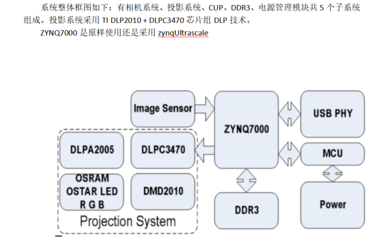

我是用ZYNQ控制DLP,DLP的投影,给sensor采集。我的问题是zynq通过什么接口去控制DLP。DLP和sensor没有物理连接,sensor会直接拍DLP的投影
请问zunq需要控制dlp的哪些配置? 投影的图像是什么? 你用的dlp controller 是什么型号?
好的。谢谢你的信息。请参考回复如下
搭配dlp2010LC dmd的控制器dlpc3470 使用parallel rgb 接口接受图像数据,通过I2C 接受外部控制命令配置dlp相关寄存器,不支持spi命令。
那寄存器的相关配置数据从哪里拿到呢?
请参考DLPC3470 and DLPC3478 Software Programmer's Guide (Rev. A)
