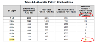

你好,我在使用DLPC350 投射格雷码(8bit深度)时,当 切换pattern频率 > 10frame/s  ,出现了图像错误或者说 图像重叠的问题:
从图像看,像不同的pattern,出现在了同一时刻,导致两图重叠。
使用pattern sequence[variable exposure],external trigger(20hz), pat exposure =40,000 ,pat period = 40,000 ;
使用dlpc输出的tri out给到sensor作为触发曝光信号;
尝试了重新生成bin文件,无效。
急需得到帮助。
