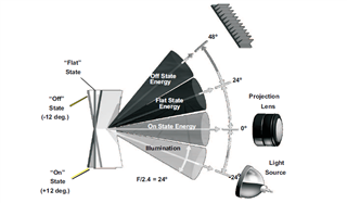

有关DLP7000的光的入射角度是多少(垂直于芯片方向)才是最佳的?
参考DLP光学设计的文档
https://www.ti.com/lit/an/dlpa022/dlpa022.pdf?ts=1638339971843&ref_url=https%253A%252F%252Fwww.ti.com%252Fsitesearch%252Fdocs%252Funiversalsearch.tsp%253FlangPref%253Den-US%2526searchTerm%253Doptics%2BDLP%2526nr%253D14560
这么看的话所有型号的DMD都是从24°角入射,可以这么理解吗?
微镜的偏转角度12度的化, 入射24d度
