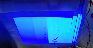

你好:
       我现在的问题现象是两片dlpc3479控制的投图,投图内容有一半是正常条纹图,另一半是白图,如下:
      可以确定,固件没有问题(在安华光电的demo板上有完整投出)以及pattern烧录也没问题。

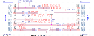

      然后我们按照FAE建议抓了同步信号S_SEQ_SYNC和S_DA_SYNC波形,投了13张图,是由4个pattern_set组成,目前看S_SEQ_SYNC(下图绿色波形)是对的,
       但是S_DA_SYNC看不懂,HBT_ICLK、HBT_IDAT、HBT_OCLK、HBT_ODAT没有波形,请问是否正常,能否协助分析下这个3479之间同步信号是否正确。
       请问还有别的排查思路吗?????
