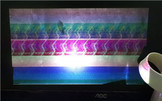

问题描述:
1、投影产品在使用过程中晃动会概率性的花屏或者画面卡着不动。花屏现象如下图。
2、通过composer I2C控制软件读取DLPC3435寄存器(下图)发现,外部视频信号格式寄存器的值发生了改变。显示正常的时候读到的寄存器值为0x43(对应RGB888-24),与主控输出信号一致。显示异常的时候,读出来值不是0x43,错误值无规律。
3、显示花屏的时候,将下图寄存器设置为0x43,画面即可恢复正常。
