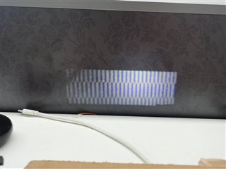

Hi! 我正在使用一款DLPC3430+DLP2000+DLP2010的DLP显示模组,通过i2c初始化DLPC3430,并使用DSI传输数据。现在模组能够点亮,但显示的是静态条纹图像(如图),我不确定这是否代表DLPC3430初始化成功了,或者只是dsi信号没到位。请问DLPC3430有测试模式可以验证是否初始化成功吗?
