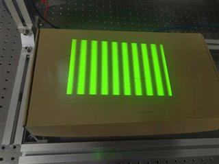

烧录的条纹图片,本来应该投成条纹投影在pattern设置下投图会产生变化为
你好,请告知两幅图像具体是哪里不同? 也请减产一下原始图像的分辨率,设置方式(video/pattern mode) 以及具体的Timing 设置

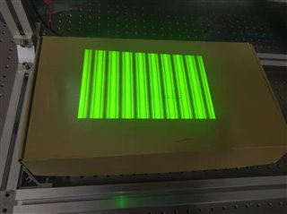

设置好pattern,后点击pause,play条纹宽度会发生变化,如下图所示两张图片重复变化
但是使用官方烧录图片不会产生变化

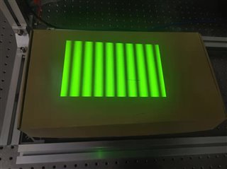

然后调成视频模式投影会变成这样
在切换到pattern模式后恢复不了原条纹,一直是图片变宽的形式
