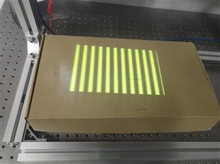

烧录条纹图片分辨率是912X1140,刚烧录完成投出的条纹是正常的,设置完图像序列后,投出来的条纹图片变宽了。
dlp4500由于DMD微镜排列方式的特殊性,会导致投影图形形变。
写入图片的分辨率为DMD的本征分辨率912*1140,实际显示时长宽比为16:10,等效1280*800分辨率。
所以,写入的等间距条纹,投影出来间距变宽。
或者写入的是一个圆形,投影出来会变成椭圆。
因此,制作条纹时,需要考虑到这个因素。
从912*·1140到1280*800,实现的过程是长边乘以【根号2】,短边除以【根号2】,即(912*根号2)x(1140 / 根号2)≈1280*800
制作条纹时,横向和纵向先分别缩小或者增加间距,投影出来才是正常的图。
