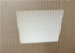

DLPC3430: 投影無信號,顯示條紋圖案
Part Number: DLPC3430
Other Parts Discussed in Thread: DLP2010, DLP2000
Hi,我正在使用一款DLPC3430+DLP2000+DLP2010的顯示模組,但一直顯示條紋圖案(如圖),并且用示波器測量確認輸入的DSI信號和輸出的LVDS信號都是有的。我想請問一下這個條紋idle圖案是LVDS信號發送到DMD的還是DMD裏自帶的?而且這種情況是否有可能是固件缺失導致的呢(因爲我們在初始化的時候沒有刷入固件,但不確定是否擦除了固件)?
