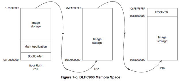

根据DLPC900的资料,实现高刷新率的图片都是预存在128M的dram里。但是128M空间有限,存储数量也一定。如何设计可以提高支持高刷新率的图片数量?谢谢。

Hi你好,DLPC900内部的DRAM容量有限。如果需要增加图片数量,可以用Pre-Stored Pattern mode把图片存在Flash中。
你好,即使使用外部Flash,最大也只支持128M,数量还是有限。是否还有其它方法继续增加图片数量实现高刷新率?
可以考虑增加flash数量,DLPC900最多支持三个外挂Flash,请参考芯片规格书。
