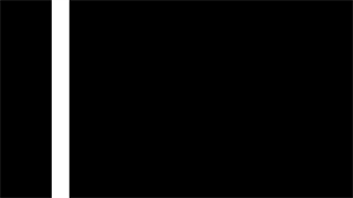

三个bitplane图片如下

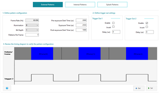

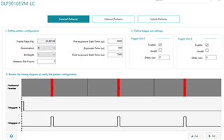

lightcontrol 设置如下:

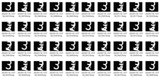

但投影出来的图像,并不是三张1bit图按曝光时间依次出现。下面是触发相机拍摄的图片:
我验证过internal pattern模式是没有问题的,所以也不应该是相机拍摄的问题。而且肉眼可见三竖条纹,第一个浅,第三个深,不像是相同曝光时间投影的结果。

  • 可能有两个地方有关:1,计算出来的frame rate是24.691Hz而输入HDMI信号是24Hz。2,在Parrale Input的每一个frame里面三张pattern的摆放位置是否和曝光参数设置的完全一致,如下图所示,具体可以参考3478的datasheet。
  • 感谢回复。我把lightcontrol里的帧率调整成和hdmi一致,调了很多曝光时间,还是不行,第三个bitplane显示正常,第二个和第一个都不正常.
    lightcontrol设置如下:hdmi帧率60

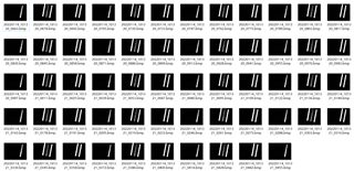

    同步相机拍摄图片如下:
    三个bitplane图:

  • 可能还是你的三张pattern在一个frame里面的摆放没有和你设定的曝光时间对齐。通常这部分工作是由前端FPGA来完成的,然后再送到DLP这边出图像。建议你咨询一下第三方的前端方案商。
  • 您好,我这边是买ti评估板测试external pattern模式的,具体是将3个pattern按位放进8位bmp图里(其实是要放满8个,测试简化一下)。3010evmlc通过hdmi连接电脑,并设置好曝光和触发,电脑打开那张bmp图像投影。 这样操作有什么问题么?谢谢了
  • 你好。如果用电脑HDMI接口输入外部信源到EVM,例如输入的屏参是720P@60Hz,也就是说每秒有60张相同的图片输入到DLPC3478内。当我们用External Pattern模式时,显示的是每一帧Frame里面的图片Pattern画面。每一帧Frame里面最多可以支持24个Pattern。现在我们用1,2,3 三张Pattern为例,前端需要解决的问题是这三张Pattern在一个Frame里面的摆放位置。当摆放位置定好了以后,通过设置曝光的相关参数来和与之匹配。这样最终投出来的pattern和相机捕捉的才能一致。
