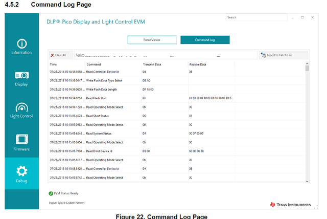

您好,最近在用iic指令设置dlp投影时,使用92h的Trigger out控制指令时,有些不明白
我使用指令36 92 03 AA BB CC DD的指令,Trigger out2使能,延时参数由AA BB CC DD决定,
如果我想要正延时0.4ms触发,是否应该发送36 92 03 90 01 00 00 ?
实际使用情况下,我需要动态调整延时参数,这个参数可以在dlp投影时设置吗?我动态调整的时候总是有问题

我在使用这个指令时,延时触发切换当第五字节从01变成00时,系统没有设置过来,实际效果还是按照01设置的,但是第四字节是修改了
您好。发送的命令应该没有问题,要注意trigger out延时不要超过一个pattern的周期。另外你可以用EVM的GUI看看发送I2C命令的log信息:
