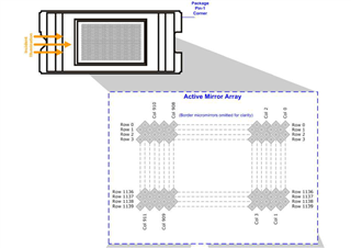

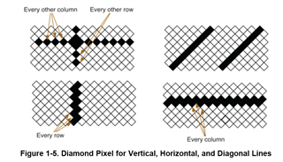

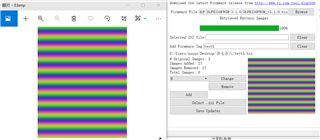

投影图片为合成的正弦912*1140横条纹,导入固件就成了1140*912的图片了,或者叫912*1140的竖条纹,条纹的信息不就变了吗,还怎么解码
  • 主要的原因是DLP4500 DMD是菱形像素Didmond,我们在电脑中做图片时是以方形像素来计算分辨率的。通过DLP4500投影出来的图像存在一个从菱形像素到方形像素的分辨率转换,大概的原理如下图。具体可以参考DLP4500的规格书以及DLP4500 EVM User Guide.
