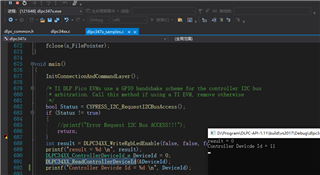

DLPC3478: 用DLPC-API-1.10-Setup编译成功,调用DLPC34XX_WriteRgbLedEnable后,debug时程序正常运行,release时会有"write i2c Error"的报错
Part Number: DLPC3478

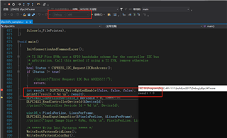

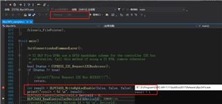

同样的硬件和程序,运行结果如图,debug时DLPC34XX_WriteRgbLedEnable返回值是0,release时DLPC34XX_WriteRgbLedEnable返回值是0,请问什么原因?

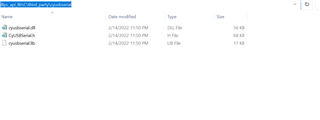

  • Cypress USB driver要copy到一个目录

    我刚确认了下:1,Cypress USB driver是在“D:\Program\DLPC-API-1.10\third_party\cyusbserial”同一个文件夹下

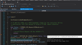

                              2,获取deviceid,debug可以正常获取,release未正常获取到,如下图所示:

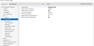

  • 在Visual studio 2017(或者其他版本),编译选项中按照下列配置(release)版本就没有问题。
