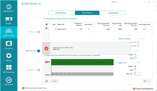

评估板正常用了2个月,今天突然写不进数据了
在internal pattern 模式,设定图片,然后点击:Program and load pattern,报错如下:

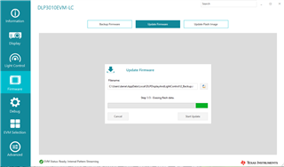

反复重启试了几次没效果,于是想重新刷固件,结果一直停留在擦写状态
请帮忙分析解决,谢谢!

建议你检查一下EVM板上的SPI Flash存储器,或者取下来用烧录器重新烧录固件试试。
