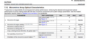

根据手册,DLP9500的刷新频率由 数据传输+ Global Rsts 。如刷新200行,则200*16*1/400 + 4.5 = 12.5us ,则可以设置为80K的刷新率。
我的问题是 ,实际DMD可以按照这个理论的极限值长期工作吗?若不可以,有没有一个长期稳定工作的推荐值。谢谢!
根据DMD规格书,switching time 是13us, ( mirror settling time + reset time(crossover time)
Global Mode: load time是43.2us.
因此global mode(without Load4)pattern rate 是:43.2+13 = 56.2us,1/56.2 = 17.79KHZ;
Global mode(with Load4): 43.2/4 = 10.8us; 13+10.8us = 23.8us; 1/23.8 =42.01KHZ;
