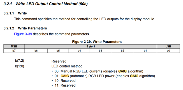

从寄存器文档来看,背光控制支持两种方法:
(1)手动
(2)CAIC.
是不是只需要向0x50写入0x01就可以使用CAIC这个方法了么?根据它的说明,LED的电流值应该是会根据画面做调整的吧?
但是经过测试,发现使能这个功能后,LED电流值没有跟着图像内容进行变化。
如下是测试步骤:
(1)将背光亮度调节到level 255。
从0x55读取到LED电流值:0xfd 0x00 0xfd 0x00 0xfd 0x00
(2)设置0x50寄存器为0x01
(3)更改显示画面,读取0x55寄存器,返回值没有变化
