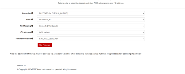

之前在测试官网下载的3010EVM的固件时,发现了压缩包内含有一个名为“dlpc3478_smaller_limited_fw_8.0.0”的固件,该固件只有1.19MB。
经测试,该固件体积更小,能放下更多的内置的pattern,但是我司采用的是单灯的光机,通过官网固件生成工具去生成单灯固件时,没有小体积固件,都是3MB+的标准体积固件
请问是否能帮忙生成下单灯的小体积固件,采用以下配置:
或者,是否能通过更换flash的形式,去扩充这个内置pattern的储存空间?
