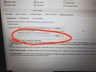

Hi, 我在烧录DLP4500 FIRMWARE的过程中一直不成功,总是在最后一步停止不动,显示download completed in xxxxxx,但进度一直是0%不动,如图,请问这个问题如何解决?
您好可以试一下将J18两个针连接短路,使controller处于boot Program mode,然后再用GUI重新烧写新固件试一下,然后移除J18后再上电。
