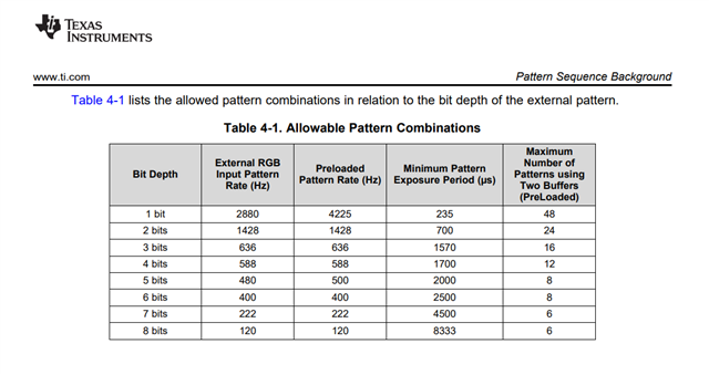

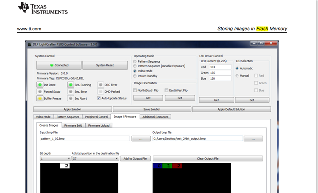

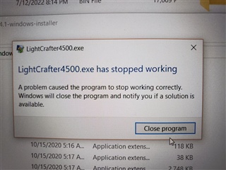

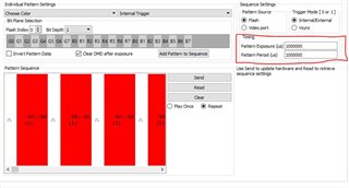

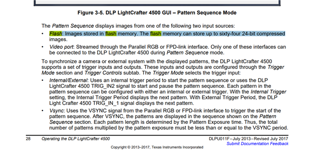

Hi,我使用GUI加载了42张24bit的图片,想使用pattern sequence模式按照1bit的图片顺序播放(即顺序播放42*24张1bit图)。42张24bit图片可以成功加载,并能够成功烧录固件。但在add pattern to sequence的过程中出现问题,具体表现为:我按顺序添加了1008个pattern sequence后,点击send不成功,GUI就停止工作了,如图1。我测试了一下,当pattern数量较少的时候(比如100个),可以成功,但pattern更多以后软件就闪退了。我想请问这个pattern数量有限制吗?如果要播放大量(比如1000个)的pattern,该如何实现?
