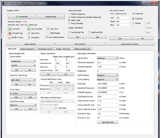

下载了最新的固件和GUI,用HDMI线连接后可以看见video signal information,在电脑上也可以看见投影仪信息,但是没有投影画面

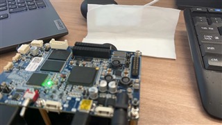

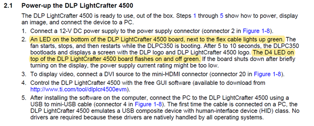

可以看到开机画面吗?LED的状态对吗?尝试window+p选择duplicate或extend试试,并和下图的配置仔细对比一下看是否有配置不同。
那板子controller和DMD应该是没问题的,那么很可能是HDMI的接口或者cable有问题。请尝试更换HDMI线,或者根据原理图检查HDMI接口,或者更换电脑测试。原理图请参考如下链接:https://www.ti.com/lit/df/tidr157a/tidr157a.pdf;

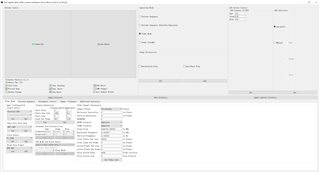

除此之外,请进一步确认其他功能是否正常:切换不同的source,分别使用Parallel RGB/Internal Test pattern/Image from Flash,是否只有Parallel RGB(HDMI)无法工作。
