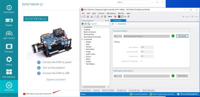

使用GUI烧录pattern后,断电后重启出现“Connectd, Powered Off”的字样,重启并拔插USB口仍出现同样的提示。目前我所了解到的可能是操作人员在使用GUI烧录pattern或者IMG时,在进度条显示完成之前操作了GUI的其他按钮,导致I2C卡死且引起IMG文件损坏。解决方法是flash IC拆下来通过IC烧录器重新烧录吗?这个bug是否可以修复?否则频繁烧录的操作中容易误操作触发bug。
是的,建议你把板子上Flash芯片吹下来,用烧录器重现烧录对应的固件,然后再焊回到板子上。
