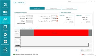

请问一个调试DLP4710的时候遇到的问题,其他功能如display等都能正常使用,但一到light control就会communication error,无法正常工作
您好,请问您是自己设计的电路板还是用的EVM板,自己设计的电路板的话,和参考设计相比,做了哪些更改呢?
是不是下载的GUI版本不匹配,你的板子是4710EVM-G2,不是EVM-LC,请确认。www.ti.com.cn/.../DLPDLCR4710EVM-G2
