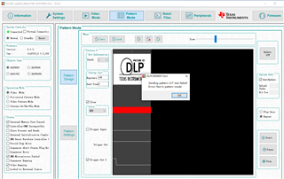

电源通信均正常,但无法控制DMD镜片加载图像了。软件启动后,无法进入pattern mode 模式加载图片。板子的型号是:DLPLCRC900EVM
  • 请下载最新版本的GUI和固件试一下,可能是固件版本与GUI不匹配。
  • 不是这个问题,买回来后,使用GUI和固件调试正常。但在近期的一次Labview联机调试中,我们用调试旧版DMD的labview程序联调当前的DMD,在没有联机成功后,当前的DMD一直处于图2的状态,应该是死机了,即使切断电源,上面的pattern也一直无法消除。后面再次使用GUI控制时,无法进入pattern mode 模式清除图2所示的pattern,或者加载新的pattern,您看看该怎么解决呢

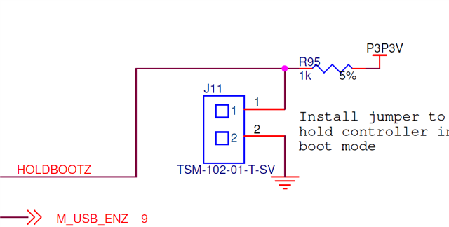

  • 将DLPC900的HOLD_BOOTZ引脚拉低,使其处于bootload模式后再尝试烧录。

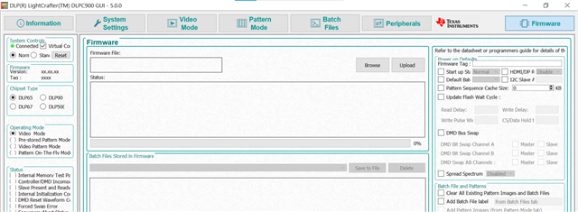

  • 这是我在官网能下载的最新版本GUI和固件,使用GUI控制时,点击 Pattern on-the-fly mode, 然后界面会迅速跳转 video mode,请问是固件和GUI的问题吗, 如果还有其它最新版本的GUI和固件,可以发到我的邮箱吗?  mingzhu_s@163.com
  • 1. 下载固件:https://www.ti.com/tool/DLPC900REF-SW,使用其中的DLPR900PROM-6500
    2. 短接J11(正常情况也可以不短接),重新上电系统启动到bootloader
    3. 链接电脑USB,最右边firmware,然后browse到第一步下载的firmware: dlp6500_5.0.0_OOB.img
    下载完后,去掉第二步的短接,重新上电即可
  • 我之前是按照上述三个步骤调试的,但还是无法解决问题,详细情况请看下面的视频,还有其它解决方案吗
  • 你这个下载软件运行都正常,软件没有问题。
    系统直接进入standby状态,是没有识别到DMD。

    DMD上现在有残留像吗?
  • 仅仅刚拿到新的DMD安装的连接线,后续没有拆动,在一次正常联机使用后断电,发现再次上电就无法识别DMD了,DMD上面有残留图像,见下图,
