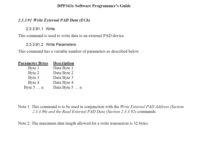

我需要在DLPC3478上使用DLPA2005下面这个寄存器,请告知DLPC3478寄存器的地址是多少,控制命令是什么?非常感谢!!!

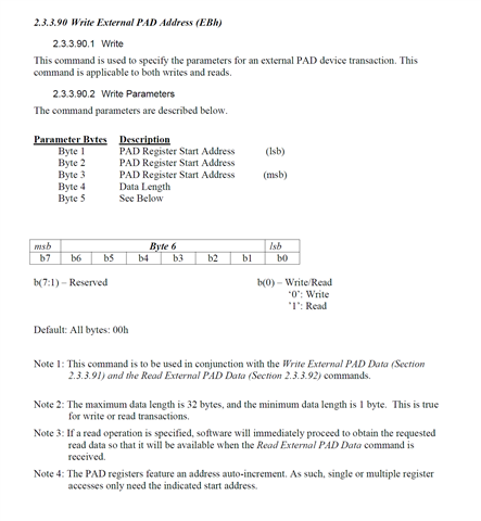

下图是 DLPA2005的寄存器地址和值。
根据这个格式发送I2C命令,第一行命令是定位到要写的PAD2005的寄存器0x02,data length为1,第二行命令为在定位到的寄存器里写值,0x7F是我写的,你可以自己写你想要的值。
