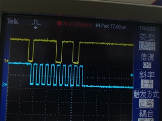

我将地址配置为0x36>>1,但使用仪器测出的地址为0xF6
没太懂你的意思,前端系统和DLPC通信时写代码的起始地址是0x36,你抓取了I2C的波形不是0x36? 那通信成功了吗?
