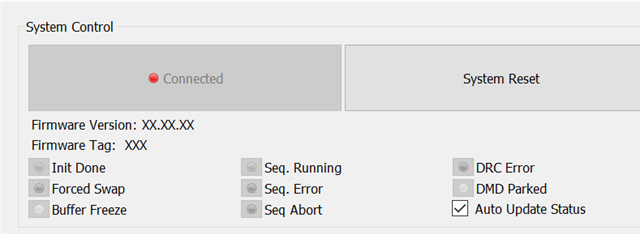

大家好, 我有2个问题想请教各位大佬
1:为了防止dlpc350在运行时中断,如何去校验是否还在和电脑进行连接? 我想做一个线程隔一段时间就去访问以下它的连接状态,求大佬指点
2:如果重连复选usb已被占用,该如何处理?使用什么方法可以重连(在不拔掉usb的情况下)?
非常感谢你们的帮助

TI 提供的GUI已经有了状态查询汇报功能。
Auto Update status
2. please check the USB API
#ifndef DLPC350_USB_H
#define DLPC350_USB_H
#define USB_MIN_PACKET_SIZE 64
#define USB_MAX_PACKET_SIZE 64
#define MY_VID 0x0451
#define MY_PID 0x6401
int DLPC350_USB_Open(void);
int DLPC350_USB_IsConnected();
int DLPC350_USB_Write();
int DLPC350_USB_Read();
int DLPC350_USB_Close();
int DLPC350_USB_Init();
int DLPC350_USB_Exit();
